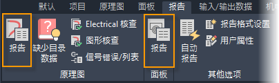

创建报告很容易。选择要创建原理图报告还是面板报告,
选择报告类型,
选择报告特定的任何选项,然后选择要处理的图形。将显示报告。

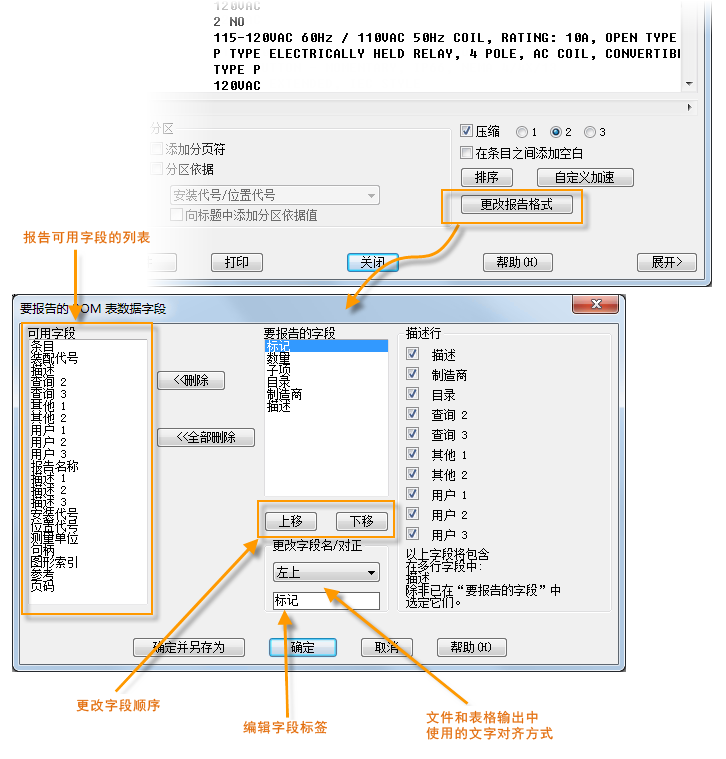

报告字段
运行报告时,可以包括和排除字段、更改字段顺序以及更改字段标签。

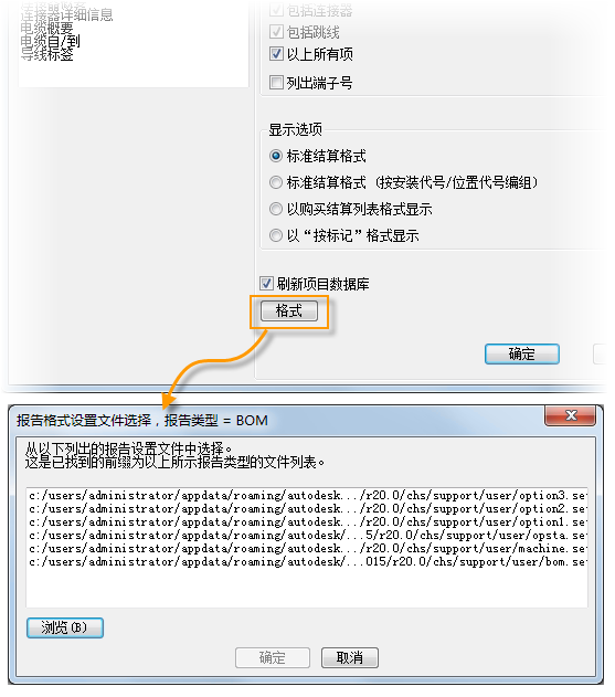

格式文件

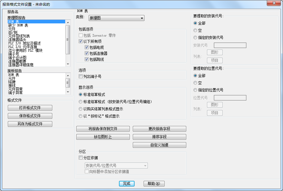

您可以使用格式文件来预设报告设置。报告可以采用任意数量的文件格式。这样,您可以根据需要创建任意数量的自定义报告,并随时轻松地运行它们。使用“报告格式设置”来创建您自己的格式文件。 查找
使用此对话框可以预设报告选项、字段设置、报告表格设置,输出文件设置等。报告选项可能不同,具体取决于您选择的报告类型。
每种格式均通过 .SET 扩展名保存。若要在运行报告时使用格式文件,请使用报告对话框的“格式”按钮,然后选择 .SET 文件。

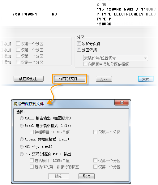

输出到文件
运行报告后,使用“保存到文件”选项将报告输出到文件。

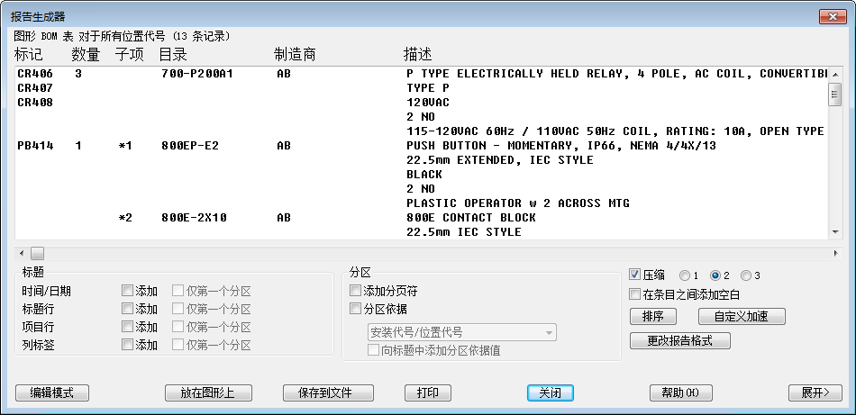

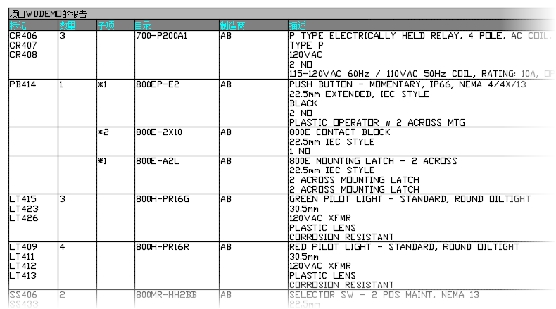

将报告作为表格插入
运行报告后,使用“放置在图形上”选项将报告作为表格插入。使用 AutoCAD TABLESTYLE 命令创建表格样式。然后,在您插入报告表格时选择表格样式,以获得合适的表格外观。

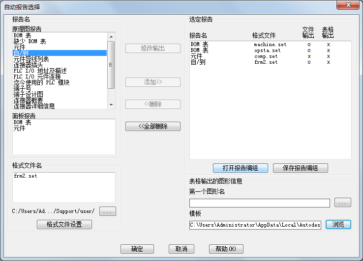

运行一组报告
为报告创建格式文件后,可以一次运行一组报告。 查找
通过“自动报告”,可以选择一组报告,并且为每个报告选择一个格式文件。报告不会显示在屏幕上。每个格式文件必须将报告输出到文件且/或将其作为表格插入。新图形将添加到新表的项目。
