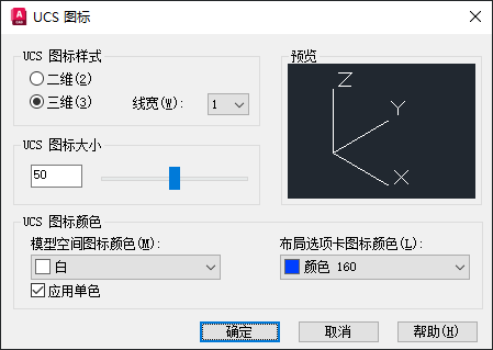

除了移动和定向 UCS 图标之外,还可以自定义其外观。假设您想要使 UCS 图标更大或颜色不同。为此,可以在 UCS 图标上单击鼠标右键进行操作。从快捷菜单,选择“UCS 图标设置” > “特性”。
可以在此处设置图标样式、大小、颜色和其他设置。
