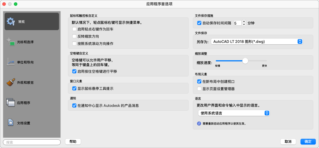

“常规”选项卡(“应用程序首选项”对话框)
控制程序功能的行为。
OPTIONS(命令)
菜单AutoCAD 2026 > 首选项
选项列表
将显示以下选项。
鼠标和触控板自定义
控制鼠标或触控板的行为。
启用快速第二键单击作为按 Enter 键
控制右键单击操作。快速单击与按 Enter 键的效果相同。缓慢单击将显示快捷菜单。
反向缩放方向
滚动鼠标中间的滑轮时,切换透明缩放操作的方向。(ZOOMWHEEL 系统变量)
按照系统滚动方向
控制 AutoCAD 触控板在平移期间还是在三维环境中动态观察期间遵循系统滚动方向。(FOLLOWSYSTEMSCROLL 系统变量)
空格键自定义
控制空格键在按下或按住时的行为。
启用按住空格键进行平移
切换是否可以按下空格键来启用平移。(SPACEPAN 系统变量)
窗口元素
显示鼠标悬停工具提示
控制当光标悬停在对象上时鼠标悬停工具提示的显示。
图形
更改图形引擎
如果运行的是 Mac OS 10.14 或 10.15,则默认使用 Metal 图形引擎。您可以切换回先前的图形引擎 OpenGL。Metal 在 Mac OS 10.13 或更早版本上不受支持。
注: 重新启动 AutoCAD for Mac 以查看语言更改。
通知
在通知中心中启用来自 Autodesk 的产品消息。
文件保存措施
帮助避免数据丢失。
自动保存
以指定的时间间隔自动保存图形。可以用 SAVEFILEPATH 系统变量指定所有“自动保存”文件的位置。SAVEFILE 系统变量(只读)可存储“自动保存”文件名。
注: 块编辑器处于打开状态时,将禁用自动保存。
保存间隔分钟数:在“自动保存”为开的情况下,指定多长时间保存一次图形。(SAVETIME 系统变量)
文件保存
使用选择的 DWG 和 DXF 格式保存您的图形。
另存为
向您提供可将图形另存为的标准图形格式的列表。
缩放调整
控制输入设备的缩放行为。
缩放速度
控制向前或向后滑动鼠标滚轮时,或在魔法鼠标或触控板上单次触摸时,比例的变化幅度。(ZOOMFACTOR 系统变量)
布局元素
控制创建新布局时程序执行的任务。
在新布局中创建视口
在创建新布局时自动创建单个视口。(LAYOUTCREATEVIEWPORT 系统变量)
显示页面设置管理器
第一次单击命名(图纸空间)布局时,显示页面设置管理器。可以使用此对话框设置与图纸和打印设置相关的选项。(SHOWPAGESETUPFORNEWLAYOUTS 系统变量)
语言
允许您更改在用户界面和命令输入中显示的语言。提供英语、法语、西班牙语、韩语、中文(简体)、日语、意大利语和德语。
