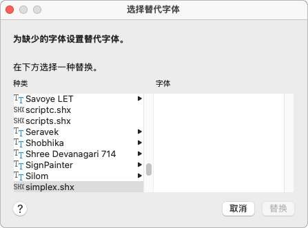

“选择替换字体”对话框
如果找不到原始字体且未在字体映射文件中指定替换字体,则指定要使用的字体文件的位置。

如果未指定替换字体,则在打开含有无法找到的字体的图形时,将显示一个对话框,从中可以为每种缺少的字体指定替换字体。
选项列表
将显示以下选项。
字体名
列出所有注册的 TrueType 字体和 Fonts 文件夹中所有 SHX 字体的字体族名。
字体样式
指定字体格式,比如斜体、粗体或者常规字体。如果缺少的字体是“大字体”,则此选项变为“大字体”并列出所有可用的“亚洲语言大字体”文件。
