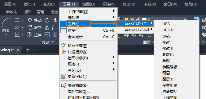

  3. 若要显示工具栏,您需要:
    1. 依次单击“工具”菜单 > “工具栏”,然后选择所需的工具栏。
    2. 重复上述步骤,直到所需的所有工具栏都已可见为止。
