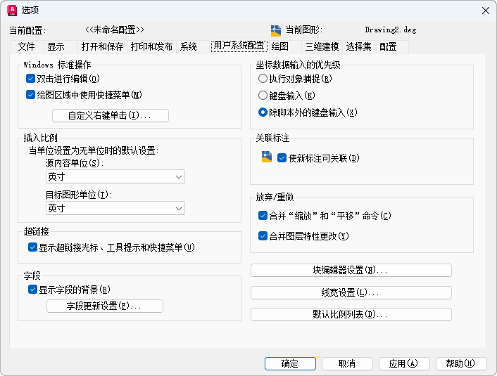

“用户系统配置”选项卡(“选项”对话框)
OPTIONS(命令) 查找
选项列表
将显示以下选项。
Windows 标准操作
控制单击和单击鼠标右键操作。
双击编辑
控制绘图区域中的双击编辑操作。(DBLCLKEDIT 系统变量)
绘图区域中使用快捷菜单
控制“默认”、“编辑”和“命令”模式的快捷菜单在绘图区域中是否可用。(SHORTCUTMENU 系统变量)
如果清除此选项,则单击鼠标右键将被判定为按 Enter 键。
自定义右键单击
显示“自定义右键单击”对话框。此对话框可以进一步定义“绘图区域中使用快捷菜单”选项。(SHORTCUTMENU 系统变量)
插入比例
控制在将当前图形的插入比例设定为“无单位”时,将块和图形插入到图形中的默认比例。
有关如何计算默认比例的信息,请参见关于块单位和插入比例。
源内容单位
当 INSUNITS 设定为 0 时,设置源内容单位值。(INSUNITSDEFSOURCE 系统变量)
如果选择了“不指定 - 无单位”,则在插入对象时不进行缩放。
目标图形单位
当 INSUNITS 设置为 0 时,设置目标图形单位值。(INSUNITSDEFTARGET 系统变量)
字段
设置与字段相关的系统配置。
显示字段的背景
控制字段显示时是否带有灰色背景。(FIELDDISPLAY 系统变量)
清除此选项时,字段将以与文字相同的背景显示。
字段更新设置
显示“字段更新设置”对话框。FIELDEVAL 系统变量
坐标数据输入的优先级
控制在命令行输入的坐标是否会替代运行的对象捕捉。(OSNAPCOORD 系统变量)
执行对象捕捉
指定执行对象捕捉总是替代坐标输入。(OSNAPCOORD 系统变量 = 0)
键盘输入
指定坐标输入总是替代执行对象捕捉。(OSNAPCOORD 系统变量 = 1)
键盘输入,脚本例外
指定坐标输入替代执行对象捕捉,脚本例外。(OSNAPCOORD 系统变量 = 2)
关联标注
控制是创建关联标注对象还是创建传统的非关联标注对象。
使新标注与对象关联
创建关联标注,当与关联标注相关联的几何对象被修改时,关联标注会自动调整其位置、方向和测量值。(DIMASSOC 系统变量)
超链接
控制与超链接的显示特性相关的设置。
显示超链接光标、工具提示和快捷菜单
控制超链接光标、工具提示和快捷菜单的显示。
(HYPERLINKOPTIONS 命令)
当选择包含超链接的对象并在绘图区域单击鼠标右键时,超链接快捷菜单会提供附加选项。
放弃/重做
控制“缩放”和“平移”命令的“放弃”和“重做”。
合并“缩放”和“平移”命令
将多个连续的缩放和平移命令编组为单个动作来进行放弃和重做操作。
注: 从菜单启动的平移和缩放命令未合并,并始终保持独立操作。
合并图层特性更改
将从图层特性管理器所做的图层特性更改进行编组。
块编辑器设置
显示“块编辑器设置”对话框。使用此对话框控制块编辑器的环境设置。
线宽设置
显示“线宽设置”对话框。使用此对话框可以设置线宽选项(例如显示特性和默认选项),还可以设置当前线宽。
默认比例列表
显示“默认比例列表”对话框,使用此对话框可以管理与布局视口和打印相关联的若干对话框中所显示的默认比例列表。可以删除所有自定义比例,并恢复默认比例列表。
