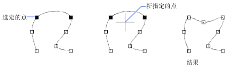

添加
将拟合点添加到样条曲线。
选择一个拟合点后,请指定要以下一个拟合点(将自动亮显)方向添加到样条曲线的新拟合点。
如果在开放的样条曲线上选择了最后一个拟合点,则新拟合点将添加到样条曲线的端点。
如果在开放的样条曲线上选择第一个拟合点,则可以选择将新拟合点添加到第一个点之前或之后。

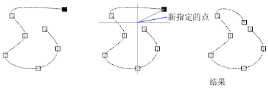

移动
将拟合点移动到新位置。
  • 新位置。将选定拟合点移到指定位置。
  • 下一个。指定下一个拟合点。
  • 上一个。指定上一个拟合点。
  • 选择点。在样条曲线上指定任意拟合点。
