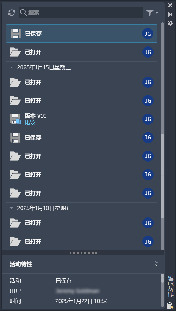

活动见解位置
活动将写入在“选项”对话框的“文件”选项卡中指定的“活动见解位置”。“活动见解位置”默认为 C:\Users\{用户名}\AppData\Local\Autodesk\ActivityInsights\Common。
若要使用活动见解进行协作,请将其更改为共享位置。
注: 当前,AutoCAD LT 仅在“活动见解”选项板上显示“版本”活动。对于保存到 Autodesk Docs、OneDrive、Box、Dropbox 和 Google Drive 的图形,将记录所有活动。

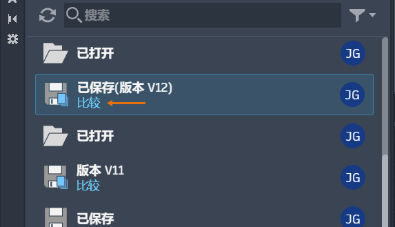

比较不同版本
当将活动见解与支持的云存储提供程序一起使用时,可以轻松比较以前版本和当前版本。
