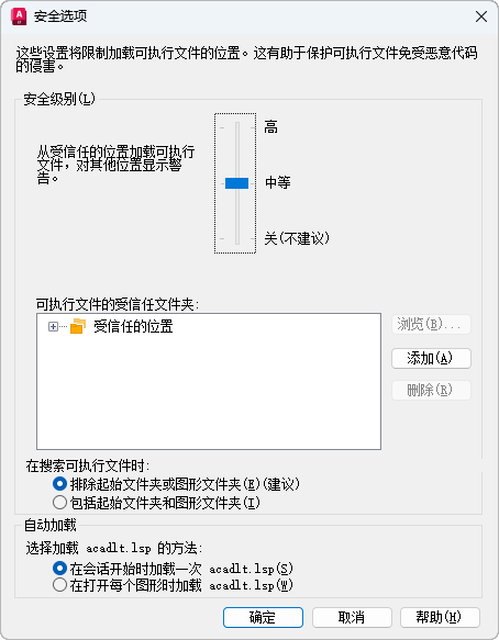

“安全选项”对话框
控制在产品中运行可执行文件的安全性限制。
SECURITYOPTIONS(命令)
安全级别
控制可执行文件的路径限制级别,以及是否会显示一个警告对话框。(SECURELOAD 系统变量)
高
仅从受信任的位置加载可执行文件。将忽略所有其他位置中的可执行文件。(SECURELOAD 系统变量 = 2)
中等
从受信任的位置加载可执行文件。来自不受信任位置的可执行文件请求加载时,将显示一条警告。(SECURELOAD 系统变量 = 1)
关
加载可执行文件,而不显示警告。此选项将保留传统行为,但不建议使用。(SECURELOAD 系统变量 = 0)
受信任的位置
控制可在其中加载并运行可执行文件的受信任文件夹位置。
树状图
列出“支持文件搜索路径”中具有加载并运行可执行文件权限的文件夹。(TRUSTEDPATHS 系统变量)
浏览
显示“浏览文件夹”对话框,从中可以为列表中选定的文件夹指定新位置。
添加
将文件夹位置添加到受信任位置的列表。在单击“添加”后,您可以单击“浏览”以浏览到所需的文件夹。
删除
从受信任的位置列表删除选定的文件夹位置。
自动加载
在搜索可执行文件时:
在搜索可执行文件时,控制是包括还是排除“起始”文件夹和当前图形文件夹。起始文件夹由桌面快捷方式图标确定,或者通过双击文件启动程序。(LEGACYCODESEARCH 系统变量)
选择加载“acadlt.lsp”的方法:
控制是将“acad.lsp”文件或 AutoCAD LT 中的“acadlt.lsp”文件加载到每个图形中,还是仅加载到任务中打开的第一个图形中。(ACADLSPASDOC 系统变量)
注: 当 CAD 管理员锁定选项后,它们将灰显。如果应用程序是使用 /safemode 开关启动的,则所有选项都将灰显。
