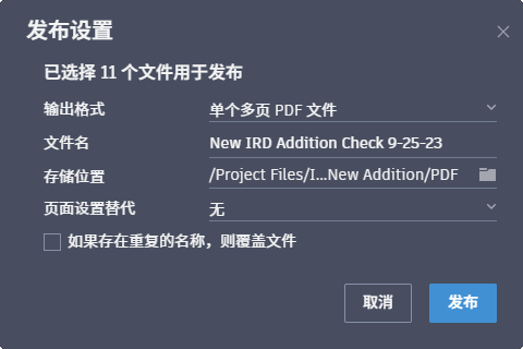

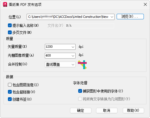

发布图纸集中的图纸
连接的图纸集管理器支持经典图纸集管理器中提供的所有发布功能。
下表概述了“连接的图纸集管理器”与“适用于 Web 的图纸集管理器”在发布图形时之间的差异。
选项 连接的图纸集管理器 适用于 Web 的图纸集管理器
需要 Desktop Connector (DC) 才能进行发布
✓,本地发布
本地打印服务用于发布。通过 Desktop Connector 下载图形和参考文件,并通过 Desktop Connector 上载发布的 PDF 文件。
—,基于云的发布
Forge 设计自动化 (AutoCAD.IO) 用于发布。它将从 Forma Data Management 下载图形和参照文件,并将发布的 PDF 文件直接上载到 Forma Data Management。
发布选项 全功能支持
部分功能支持
发布为其他格式 ✓ —
发布到本地或共享网络驱动器 ✓ —
发布到物理设备 ✓ —
