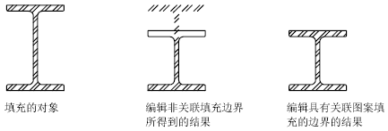

图案填充边界和关联性
在下图中,混凝土图案填充有边界,而泥土图案填充无边界。
默认情况下,有边界的图案填充是关联的,这意味着图案填充对象与图案填充边界对象相关联:对边界对象的更改将自动应用于图案填充。
更改原边界时,并不更新非关联图案填充。
