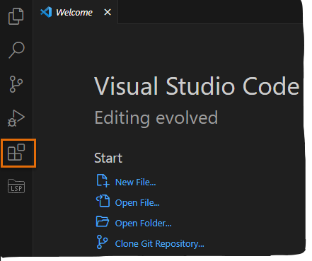

  1. 启动 Visual Studio Code。
  2. 在 Visual Studio Code 中,在活动栏上单击“扩展”(或单击“视图”菜单>“扩展”)。

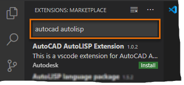

  3. 在“扩展搜索”框中,键入 autocad autolisp。

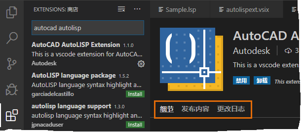

  4. 从搜索结果列表中,单击“AutoCAD AutoLISP 扩展”项下的“安装”。
    片刻之后,该扩展应该完成安装,并且应该在“已安装扩展”列表中列出。
在安装 AutoCAD LISP 扩展后,即可查看扩展的信息。
扩展信息包括:
