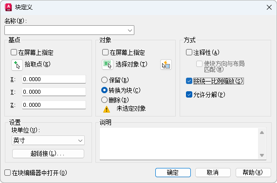

“定义块”对话框
定义并命名块。
BLOCK(命令)
工具集: “草图”选项卡 > “块”面板 > “块, 创建”
选项列表
将显示以下选项。
名称
指定块的名称。名称最多可以包含 255 个字符,包括字母、数字、空格,以及操作系统或程序未作他用的任何特殊字符。
块名称及块定义保存在当前图形中。
预览
如果在“名称”下选择现有的块,将显示块的预览。
源对象
指定新块中要包含的对象,以及创建块之后如何处理这些对象,是保留还是删除选定的对象或者是将它们转换成块实例。
在屏幕上指定
关闭对话框时,将提示用户指定对象。
选择对象
暂时关闭“块定义”对话框,允许用户选择块对象。选择完对象后,按 Enter 键可返回到该对话框。
转换为块
创建块以后,将选定对象转换成图形中的块实例。
保留对象
创建块以后,将选定对象保留在图形中作为区别对象。
删除对象
创建块以后,从图形中删除选定的对象。
选定的对象
显示选定对象的数目。
基点
指定块的插入基点。默认值是 (0,0,0)。
在屏幕上指定
关闭对话框时,将提示用户指定基点。
“拾取插入基点”按钮
暂时关闭对话框以使用户能在当前图形中拾取插入基点。
X
指定 X 坐标值。
Y
指定 Y 坐标值。
Z
指定 Z 坐标值。
块行为
指定块的行为。
按统一比例缩放
指定是否阻止块参照不按统一比例缩放。
注释性
指定块为注释性。
使块方向与布局匹配
指定在图纸空间视口中的块参照的方向与布局的方向匹配。如果未选择“注释性”选项,则该选项不可用。
允许分解
指定块参照是否可以被分解。
单位
指定块的单位。
块单位
指定块参照插入单位。
有关如何计算插入过程中块比例的信息,请参见关于块单位和插入比例
说明
指定块的文字说明。
在块编辑器中打开
关闭对话框后,在块编辑器中打开当前块定义。
