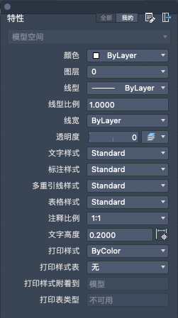

特性检验器
显示选定对象或对象集的特性。
PROPERTIES(命令)
菜单“窗口” > “特性检验器”
概要
选择多个对象时,仅显示所有选定对象的公共特性。未选定任何对象时,仅显示常规特性的当前设置。
可以指定新值以修改任何可以更改的特性。单击该值并使用以下方法之一:
特性
显示当前图形或选定对象的特性。
全部
显示与当前图形或选定对象关联的所有特性。
My
显示用户使用“自定义我的特性”按钮选定的特性的个性化列表。
“自定义我的特性”
显示可以添加到“我的特性”选项卡中的可用特性列表。显示的特性列表基于以下条件:
  • 在当前图形中未选定任何对象。显示图形特定的特性。
  • 在当前图形中选定对象。显示所有选定对象的共有特性。
固定\浮动选项板
  • 将选项板固定到绘图区域的右侧
  • 取消固定选项板,以便可以移动它并调整大小
“对象类型”下拉列表
显示选定对象的类型,并过滤要修改的对象。
