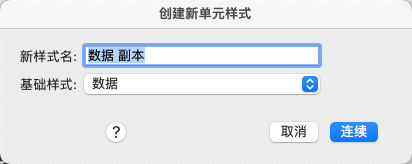

“创建新单元样式”对话框
指定新单元样式的名称并指定新单元样式所基于的现有单元样式。
访问方法
TABLESTYLE(命令)
工具集“草图”选项卡 > “表格”面板 > “表格样式”
菜单“格式” > “表格样式”
在“表格样式管理器”对话框中,选择“新建” 或“修改”。,然后单击“创建新单元样式”。
选项列表
将显示以下选项。
新样式名
命名新单元样式。
基础样式
指定新单元样式要采用其设置作为默认设置的现有单元样式。
继续
将返回到“新建或修改表格样式”对话框,在其中可以定义新的单元样式。
