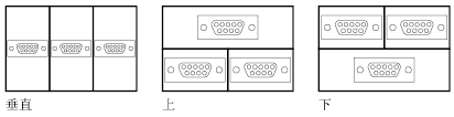

下面的图例显示了几个默认的模型空间视口配置。
