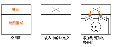

以下每个矩形都代表一个单独的图形文件,分为两个部分:
  • 块定义表
  • 图形中的对象
插入块时即会插入块参照。相应信息不会从块定义复制到绘图区域。相反,会在块参照和块定义之间建立链接。因此,如果更改块定义,则所有参照会自动更新。
