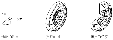

轴起点
指定旋转轴的第一个点。轴的正方向从第一点指向第二点。
轴端点
设定旋转轴的端点。
起点角度
为从旋转对象所在平面开始的旋转指定偏移。
可以拖动光标以指定和预览对象的起点角度。
旋转角度
指定选定对象绕轴旋转的距离。
正角度将按逆时针方向旋转对象。负角度将按顺时针方向旋转对象。还可以拖动光标以指定和预览旋转角度。
对象
指定要用作轴的现有对象。轴的正方向从该对象的最近端点指向最远端点。
可以将直线、线性多段线线段以及实体或曲面的线性边用作轴。

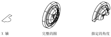

X(轴)
将当前 UCS 的 X 轴正向设定为轴的正方向。
