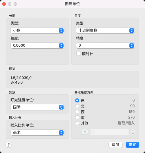

“图形单位”对话框
控制坐标和角度的显示精度和格式。
UNITS(命令)
菜单: “格式” > “单位”。
选项列表
将显示以下选项。
长度
类型
设置测量单位的当前格式。该值包括“建筑”、“小数”、“工程”、“分数”和“科学”。其中,“工程”和“建筑”格式提供英尺和英寸显示并假定每个图形单位表示一英寸。其他格式可表示任何真实世界单位。
精度
设置线性测量值显示的小数位数或分数大小。
角度
指定当前角度格式和当前角度显示的精度。
类型
设置当前角度格式。
精度
设置当前角度显示的精度。
以下约定用于各种角度测量:十进制度数以十进制数表示,百分度附带一个小写 g 后缀,弧度附带一个小写 r 后缀。度/分/秒格式用 d 表示度,用 ' 表示分,用 " 表示秒,例如:
123d45'56.7"
勘测单位以方位表示角度:N 表示正北,S 表示正南,度/分/秒表示从正北或正南开始的偏角的大小,E 表示正东,W 表示正西,例如:
N 45d0'0" E
此形式只使用度/分/秒格式来表示角度大小,且角度值始终小于 90 度。如果角度正好是正北、正南、正东或正西,则只显示表示方向的单个字母。
顺时针
以顺时针方向计算正的角度值。默认的正角度方向是逆时针方向。
当提示用户输入角度时,可以点击所需方向或输入角度,而不必考虑“顺时针”设置。
预览
显示用当前单位和角度设置的例子。
光源
控制当前图形中光度控制光源的强度测量单位。由于光度控制光源使用插入比例来确定渲染中使用的单位,因此插入比例应设置为单位样式而不是“无单位”。
插入比例
控制插入到当前图形中的块和图形的测量单位。
如果插入的块或图形在创建时使用的单位不同于当前图形中使用的单位,插入比例值将更正该不匹配问题。如果您不希望对块或图形进行缩放,请指定“无单位”。
有关如何计算插入到当前图形中的块或图形的比例的信息,请参见关于块单位和插入比例。
注:
如果在源块或目标图形中,“插入比例”设置为“无单位”,将参照“源内容单位”和“目标图形单位”设置来确定缩放比率。有关如何设置这些设置的信息,请参见设置图形的块插入比例的步骤。
美制测量英尺是一个历史测量单位,大约大于国际英尺单位 2 百万分率。仅在美国用于测绘的比例尺上,这种差异才显著。仅支持从基于 AutoCAD 2017 的产品开始插入或附着图形时使用美制测量英尺设置。使用早期版本打开的图形会将美制测量英尺设置视为“无单位”。
基准角度方向
设置零角度的方向。下列选项会影响角度、显示格式、极坐标、柱坐标和球坐标等条目。
东
指定正东方向(默认方向)。
北
指定正北方向。
西
指定正西方向。
南
指定正南方向。
其他
指定除正方向以外的其他方向。
角度
选择“其他”时指定零角度值。
“拾取角度”按钮
基于假想线的角度定义图形区域中的零角度,该假想线连接用户使用定点设备指定的任意两点。
