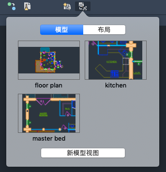

  6. 在工具栏上单击“视图库”。
    “视图库”将显示,其中会显示以前保存的任何视图。
  7. 选择要插入到布局中的视图。
  8. 为视图指定位置。

从视图库创建
  1. 选择“布局”选项卡,以切换到要在其中创建新的布局视口的布局。
  2. 在工具栏上单击“视图库”。
  3. 单击“插入新模型视图”。
    图形会临时切换到模型空间,以便可以定义视图。
  4. 为视图指定角点,然后按 Enter 键。
  5. 为视图指定位置。
