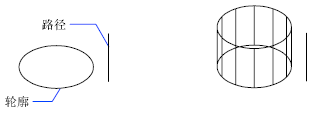

指定基于选定对象的拉伸路径。路径将移动到轮廓的质心。然后沿选定路径拉伸选定对象的轮廓以创建实体或曲面。
路径不能与对象处于同一平面,也不能具有高曲率的部分。
拉伸始于对象所在平面并保持其方向相对于路径。
如果路径包含不相切的线段,那么程序将沿每个线段拉伸对象,然后沿线段形成的角平分面斜接接头。如果路径是封闭的,对象应位于斜接面上。这允许实体的起点截面和端点截面相互匹配。如果对象不在斜接面上,将旋转对象直到其位于斜接面上。
