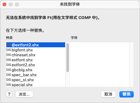

“字体未找到”对话框
打开缺少字体文件的图形时,将显示此对话框,使您可以为样式选择替换字体文件。
选项列表
将显示以下选项。
族
列出 Fonts 文件夹中所有 SHX 字体或所有注册的 TrueType 字体的字体族名。
字体
列出缺少字体时所有可用的亚洲语言字体文件。
注: 仅当样式使用 SHX 字体文件时可用。
浏览
显示“打开”对话框(标准文件选择对话框),从中可以选择要使用的其他字体文件。
