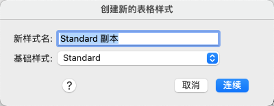

“创建新的表格样式”对话框
指定新表格样式的名称并指定新表格样式基于的现有表格样式。
访问方法
 命令条目: TABLESTYLE(命令)
工具集:“草图”选项卡 > “表格”面板 > “表格样式”。
在“表格样式管理器”对话框中,单击“新建”。
选项列表
将显示以下选项。
新样式名
命名新表格样式。
基础样式
指定新表格样式要采用其设置作为默认设置的现有表格样式。
继续
显示“新建表格样式”对话框,从中可以定义新的表格样式。
