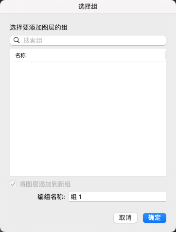

“选择组”对话框
将选定图层的所有参照添加到指定的图层组。
LAYERS(命令)
菜单“格式” > “图层”“选择图层” > “单击鼠标右键” > “移动到组”
选项列表
将显示以下选项。
选择要添加图层的组
列出可以添加选定图层的目标图层组。
搜索组
输入字符时,将按名称过滤图层组列表。
图层组列表
列出当前图形中的所有图层组,或与“搜索组”文字框中输入的字符匹配的图层组。
将图层添加到新组
将“图层”选项板中选定的图层添加到新图层组。
编组名
指定新图层组的名称。
