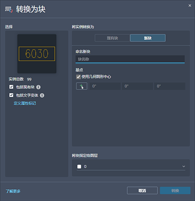

“转换为块”对话框
将选定的实体和相同的实例转换为块。
Mac 中“转换”对话框的 Stub 主题。
BSEARCH(命令):选择对象以查找要转换为块的匹配实例
选项列表
将显示以下选项。
选择
提供用于选择和查看为块转换选定的实例的选项。它还显示总实例数。
包括现有块
指定是转换当前图形中的块以及包含块的几何图形,还是仅转换源对象。
包括文字变体
指定是否搜索文字变体以转换为块属性。
定义属性标记
为文本变体创建属性标记。
将实例转换为
提供用于选择是将选定实例转换为现有块还是创建新块的选项。
现有块
将选定实例转换为现有块。
注: 将文字转换为属性时,“现有块”选项卡不可用。
  • 从当前图形中选择块。显示图形中可用块的列表。
  • 从图形中选择 ()。暂时关闭对话框,以便可以从当前图形中指定要将选定实例转换为的块。
新块
将选定的实例转换为新的块实体。
  • 命名新块。指定新创建的块的名称。
  • 基点。指定新块的插入点,该点确定其在图形内的位置。默认情况下,插入点设置为指定几何图形的中心。
将块指定给图层
提供用于选择要为其指定块的图层的选项。
