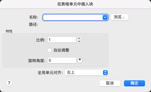

在表格单元中插入块
  1. 在单元内单击。
  2. 在“表格单元”面盔上,单击“插入块”。
  3. 从下拉列表中选择块,或单击“浏览”以查找块。
  4. 指定以下特性:
    • 缩放。指定块参照的比例。输入值或选择“自动调整”缩放块以适应选定的单元。
    • 旋转角度。指定旋转角度。
    • 全局单元对齐。指定块在表格单元中的对齐方式。
  5. 单击“确定”。
    如果块附着了属性,将显示一个对话框,在其中可以填写属性值。

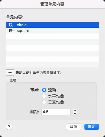

管理表格单元中的块
  1. 在包含块的单元内单击。
  2. 在块插入后,双击该块可更改特性。
  3. 从“表格单元”面盔中选择“管理单元内容”,以从单元中删除块或管理单元内的多个块。
    注: 如果图标不可见,请展开“表格单元”面盔。
    1. 删除块、对块重排序、设置布局和间距。
    2. 完成后单击“确定”。
