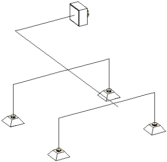

单线系统示例。

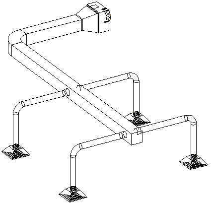

转换为已确定尺寸的双线风管系统的图形示例
如果在计算期间发生任何错误,请单击“查看事件日志”查看错误的说明。
