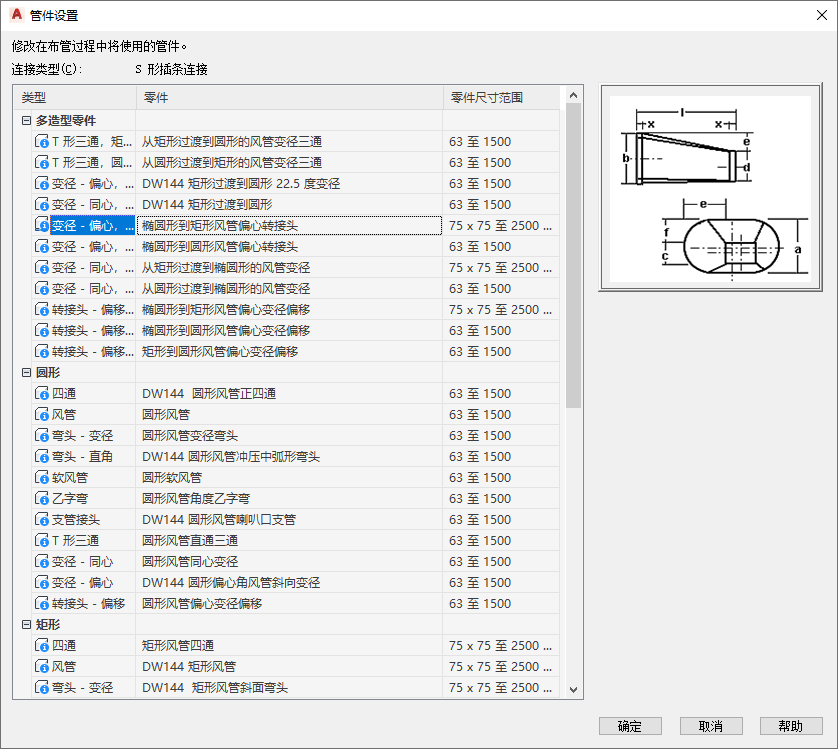

通过修改“连接类型”并指定在绘制风管管路时要使用的不同零件,可以替代布管系统配置。例如,如果要对特定管路使用法兰连接而不是默认的滑动接头连接,则可以在下拉菜单中选择该连接。
如果修改了默认零件,在结束“添加风管”命令前这一修改将一直有效。下次添加风管时,将恢复使用布管系统配置中的默认零件。
替代默认管件
 打开“管件设置”对话框。
 打开“管件设置”对话框。
“管件设置”对话框
“管件设置”工作表显示了当前的连接类型,并列出可用的类型和零件。
替代零件会自动插入到布局中。
结束 DUCTADD 命令后将删除替代零件。下次运行 DUCTADD 时,将再次使用布管系统配置中的默认零件。
