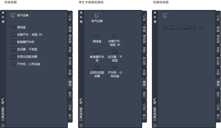

可以使用以下方式修改工具的外观:
使用三种不同视图显示的同一工具选项板
有几个因素可能会影响为工具选择的外观,如对增加绘图空间的需求,对工具的熟悉程度,以及工具图像的复杂程度。例如,新用户可能会选择在单栏列表中使用小图像显示工具,此方式有助于提供工具名以及图像。但是,有经验的用户可能会选择使用中等大小的图像且不显示名称来显示工具,以最大化绘图空间。
