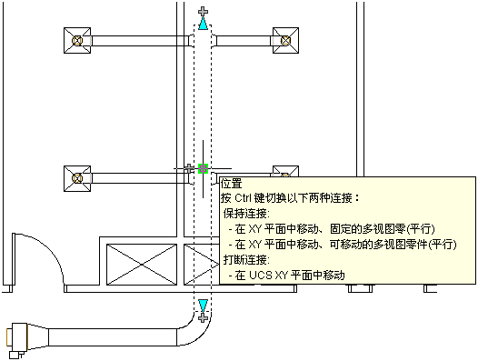

可以使用位置夹点移动风管管段、风管管件和 HVAC 多视图零件,如下图所示。
风管管段的位置夹点示例。

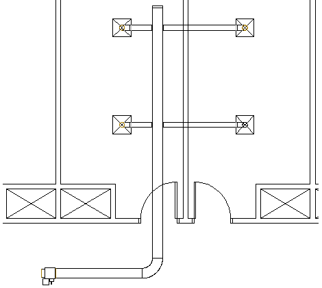

如果对象已连接到系统,可以在当前 XY 平面中移动已连接的对象以保持连接。下图说明了如何使用位置夹点移动风管对象。
风管管路俯视图

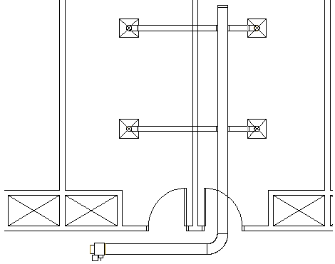

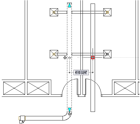

用于将风管支管移动到相邻房间的位置夹点。
移动到新位置的风管支管
