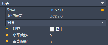

在“特性”选项板上提供了下列对齐设置:
也可以为水平偏移或垂直偏移输入一个距离。
“特性”选项板上的对齐

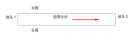

对齐基于从接头 1(起点)到接头 2(终点)的绘制方向,如下图所示:
绘制方向

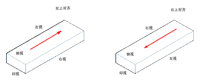

以下示例对风管对象的“左上”对齐和“右上”对齐进行了对比。请注意,绘制方向(如箭头所示)确定了对齐在图形中的表示方式。
箭头显示从起点到终点的绘制方向

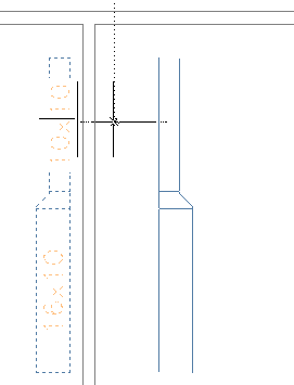

您可以使用 AutoCAD 命令镜像在墙的任一侧的两个对象。在该示例中,将根据对象相对于墙的方向调整对齐。以下两个示例说明了镜像的风管。第一个示例显示应用于第一个风管的 MIRROR 命令。

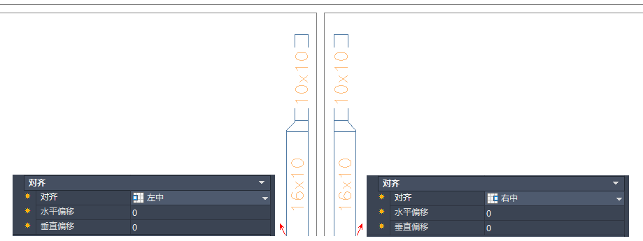

第二个示例显示放置在墙的另一侧的镜像风管。请注意两个风管对象相对于其沿墙方向的对齐方式差异(“左上”与“右上”)。
