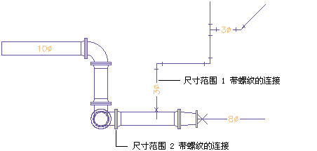

多个尺寸范围可为您的管道设计提供更多灵活性。例如,假设冷冻水系统的设计规格要求具有螺纹连接的商业钢管的所有管道尺寸均为 3 英寸(或更低)。此系统还指定具有 150 型、焊接颈状、法兰连接的商业钢管的管道尺寸为 3 1/2 英寸(或更高)。
配置特定规格的布管系统配置时,适当的管件会自动插入到管道布局中。自动布局可以生成不同的布管解决方案,并提示您选择最佳的解决方案。
使用特定布管系统配置(俯视图,按尺寸显示配置的机械管道)绘制的管道管路

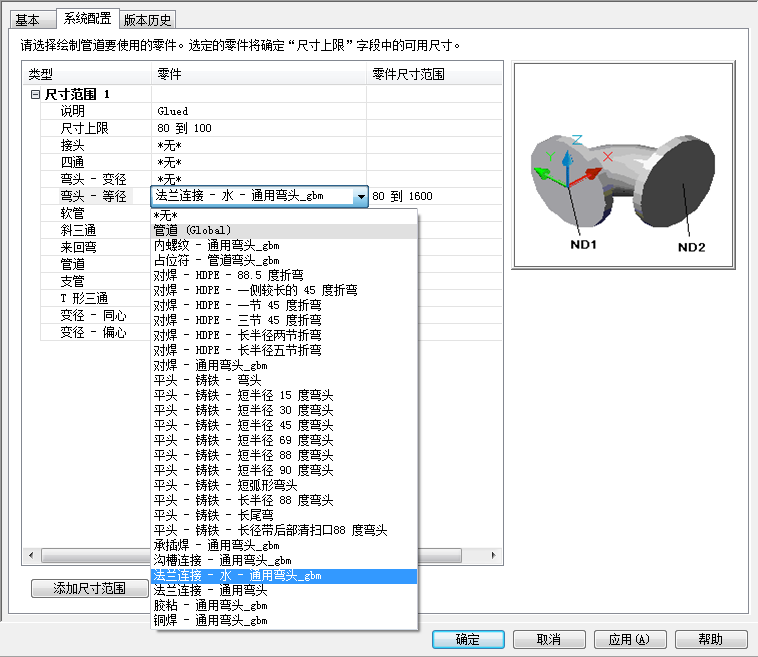

布管系统配置中的尺寸范围
在可以用于管道管路的布管系统配置中,尺寸范围内的管道和管件必须具有通用公称尺寸。下列条件适用于尺寸范围:
例如,创建布管系统配置时,选择尺寸范围从 1/8 英寸到 60 英寸的管道和尺寸范围从 1 英寸到 24 英寸的弯头。由于将尺寸范围的下限设置为 1 英寸,您可以选择的上限最高为 24 英寸。
注: 这些使用 Autodesk Building Systems 2007 创建的图形的布管系统配置定义中的尺寸范围,没有通过由软件进行验证的方式来确保所选零件具有与指定范围相同的公称尺寸。在 AutoCAD MEP 2026 toolset 中打开这些图形时,它们便得到了验证。但是,该验证可能会将其中一些上限重置为不同的尺寸,并将其中一些零件重置为 *无*。
将管段添加到管道管路时,尺寸范围详细信息将出现在“特性”选项板上。根据所选布管系统配置的尺寸范围对公称尺寸进行分组。
