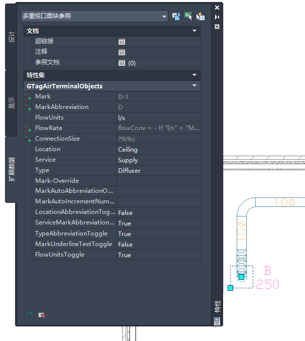

天花板散流器的特性集数据的示例
如果特性集值源自零件样式或系统样式,可单击特性集标题中的“编辑”按钮,然后在“编辑特性集数据”对话框中编辑这些值。
