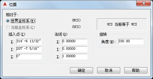

使用坐标值移动或旋转图例线
图例线具有一个相对于世界坐标系 (WCS) 或当前用户坐标系 (UCS) 的方向。例如,如果图例线与 XY 平面平行,则其法线或垂直平面与 Z 轴平行。通过将图例线的法线与另一个轴(如等轴测轴)对齐,可以修改图例线的方向。通过修改旋转角度,还可以在图例线的平面上旋转图例线。
| 如果希望... | 则… |
| 重新定位图例线 | 在“插入点”下输入新的坐标值。 |
| 在 XY 平面上定位图例线 | 使图例线的法线与 Z 轴平行:在“法线”下,为 Z 输入 1,为 X 和 Y 分别输入 0。 |
| 在 YZ 平面上定位图例线 | 使图例线的法线与 X 轴平行:在“法线”下,为 X 输入 1,为 Y 和 Z 分别输入 0。 |
| 在 XZ 平面上定位图例线 | 使图例线的法线与 Y 轴平行:在“法线”下,为 Y 输入 1,为 X 和 Z 分别输入 0。 |
| 修改图例线的旋转角度 | 在“旋转”下,输入一个新值作为“角度”。 |
