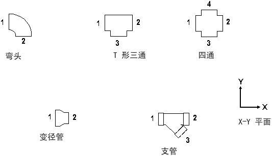

可按先从左到右然后从上到下的方向将接头放置到正向 X-Y 平面布局中,如下所示。
管件接头方向
“管道”域包含使用内螺纹接头的管件。使用内螺纹接头的连接类型包括:柔性承口、钟形承口和机械承口。可将弯头或 T 形三通上的内螺纹接头指定为接头 2。可将非对称管件上的内螺纹接头(如四通)指定为接头 2 和接头 4。将新管道接头添加到管段或多视图零件时,软件将自动添加 CEL 和 AoD 参数。
