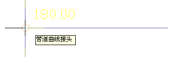

当您绘制管道系统时,有时您需要通过连接(捕捉)到现有卫浴管线的端点或沿其曲线的点来开始管路。
如果连接的卫浴管线的标高与您开始或结束的卫浴管线的标高不同,则系统会提示您决定如何连接这 2 个卫浴管线:
如果您连接到末端接头,则该软件将插入下降符号以表示标高的修改。如果您连接到卫浴管线的曲线上的点,则该软件将插入在卫浴系统定义中指定为向上 T 形三通或向下 T 形三通的默认管件的 T 形三通,具体取决于这两条线的标高。
如果您从卫浴装置连接到卫浴管线,则该软件会将立管添加到卫浴装置(多视图零件)而不是添加到该连接线的末端。
根据标高的不同来调整您开始或结束的卫浴管线的坡度。如果您要连接到末端接头,请插入弯头。如果您要连接到卫浴管线的曲线上的点,则请插入 T 形三通。
修改您开始或结束的卫浴管线的标高以与您要连接的卫浴管线的标高匹配。如果您要连接到末端接头,请插入弯头。如果您要连接到卫浴管线的曲线上的点,则请插入 T 形三通。
避免进行连接。
