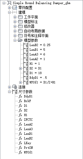

参数化零件的模型参数定义模型的默认零件尺寸,并充当您稍后将定义的实际零件尺寸的占位符。反过来,零件的尺寸参数定义实际零件尺寸。在模型参数和尺寸参数之间存在一个直接连接。将模型参数添加到零件模型时,软件也会添加一个相应的尺寸参数。
圆形阻尼器的模型和尺寸参数

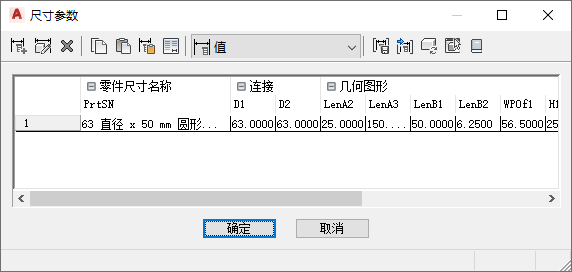

通过在“尺寸参数”对话框中为尺寸参数指定值,可定义参数化零件的零件尺寸。
圆形阻尼器的尺寸参数

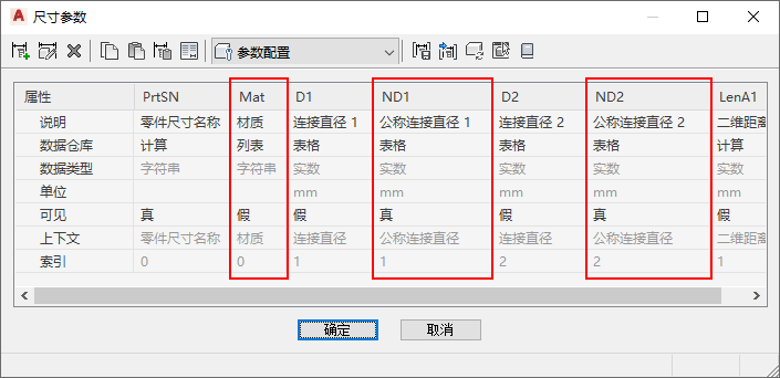

“尺寸参数”对话框有三种模式:
套管内容的“尺寸参数”对话框已更新。包含外径(公称直径)(ND1、ND2)和材质 (Mat) 的单独标注,如下图所示。在早期版本中,仅可在构件编辑器中使用实际直径(D1、D2)。
套管内容的“尺寸参数”对话框
