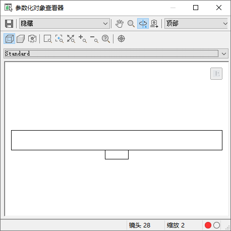

将显示“尺寸参数”对话框。
。 将显示“参数化对象查看器”。
“参数化对象查看器”对话框
 使用三维动态观察导航查看模型。
 使用三维动态观察导航查看模型。 将在查看器中显示零件尺寸。
如果检查显示有问题(例如未正确连接的段),请进行必要的修改,然后再次检查零件尺寸。重复此过程,直至所有零件尺寸都合适。
 关闭“参数化对象查看器”。
 关闭“参数化对象查看器”。
