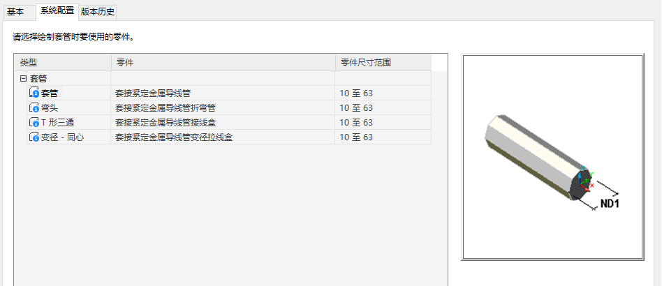

套管零件布管系统配置在套管和管件的可用零件尺寸中包含一个或多个连接类型(如套接紧定)。选定零件的预览显示在对话框的右侧。右侧的图像提供选定零件的图形表示。
下图显示使用套接紧定布管系统配置绘制的套管,如西南等轴测视图所示。
