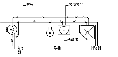

在图形中添加设备和装置后,便可以创建管道管路。管道管路是一组卫浴管线,由将气体或液体从一点运送到另一点的单独绘制的管段组成。网络是系统内一组互联的管道管路,如将污水从连接的马桶、洗涤槽和淋浴器排到主排水线的管路。
生活热水或冷水系统
绘制管道管路之前,在卫浴管线“特性”选项板上为该管段指定一个系统。绘制管路时,该软件将根据为此系统定义配置的默认管件插入卫浴管件。但是,如有必要,您可以替代单个管路的默认管件,或手动添加单个管件。有关指定默认管件的信息,请参见“为卫浴系统定义指定默认管件”。
卫浴管线是二维管线,可以基于系统和基于样式。因此,在图形中添加卫浴管线之前应该定义管道系统、卫浴管线样式和卫浴管件样式。
卫浴管线系统决定系统类型(即冷水、废水或消防)、必要时软件插入的管件以及其他特性。系统有助于保持整个管路以及工程中多个图形之间的一致性。定义管道系统之后,绘制管道管路时在“特性”选项板上选择一个系统。有关详细信息,请参见“配置卫浴系统定义”。
卫浴管线样式决定外观和功能,如可用的标准尺寸和交叉卫浴管线在平面图中的显示方式。您可以根据材质(即 Schedule 40 碳钢或铜管)的尺寸、类型和厚度等信息创建卫浴管线样式。对于系统,定义样式之后,您可以在绘制管道管路时在“特性”选项板上选择一个样式。
