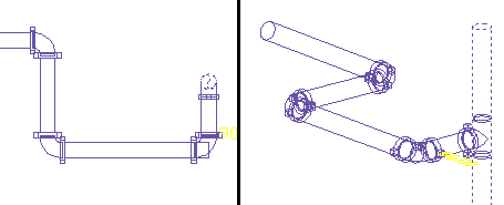

考虑在俯视图中工作的方案。尝试将水平管路连接到立管。在图形窗口中配置 2 个视口。左侧窗格中使用俯视图、右侧窗格中使用等轴测视图,以预览布管解决方案。在俯视图中,立管上只有管道端点接头可用。

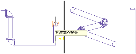

如果选择管道端点接头,则提供的布管解决方案不会在正确的标高处将水平管路连接到立管。

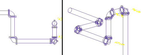

如果在选择立管上的管道捕捉之前锁定标高,就会在水平管路的标高处连接到立管。
