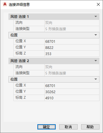

使用此步骤可在“连接详细信息”工作表中查看风管、风管管件、软风管、管道、管道管件、软管、套管或套管管件的连接相关特性。
风管连接详细信息示例

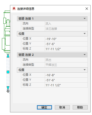

管道连接详细信息示例

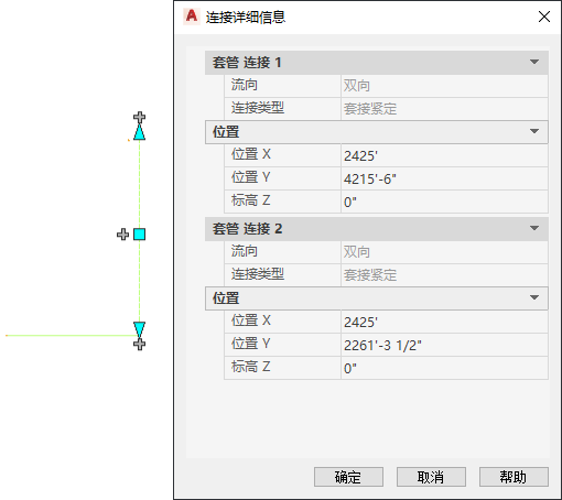

套管连接详细信息示例
