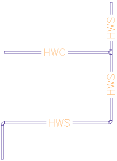

例如,假设您要将一个循环热水管道连接到一个热水供水管道。请将这两个系统定义都指定给同一个系统组:非饮用水。绘制管道管路时,可以将循环管道连接到供水管道,且仍有一个已连接的管道系统。以下管道管路显示了循环管道 (HWC) 是如何连接到供水管道 (HWS) 的。
如果未将这两个系统指定给同一个系统组,然后尝试进行连接,则系统会提示您修改连接管路的系统以与接受管路的系统匹配。如果不修改连接管路的系统,则会插入适当的管件以连接到接受管路,但该系统仍未连接。连接管路不是该系统的一部分,因此对该系统所做的任何修改不会应用于连接管路。
