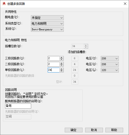

- 使用下列任一方法添加多个回路: - 单击  (创建多条回路)。 (创建多条回路)。
- 在配电盘名称上单击鼠标右键,然后选择“新建多条回路”。
- 在“创建多条回路”对话框中的“共通特性”下,指定下列选项: - 配电盘:如果在开始执行此命令之前已选择了配电盘名称,此字段将处于非激活状态。如果选择了“<未指定>”,请从下拉列表中选择配电盘。如果不希望将回路指定给配电盘,请在此列表中选择“<未指定>”。
- 系统类型:指定回路的系统类型。
- 系统:指定回路的系统。
- 在“<系统类型> 特性”下,指定单极、二极和三极回路数及其各自的电压。
