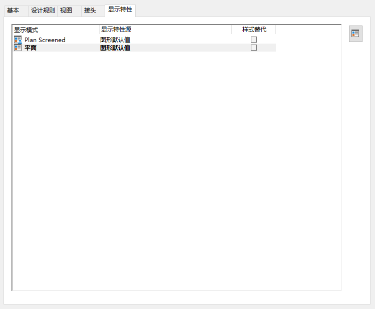

通过自定义样式的显示特性(也就是说通过应用样式替代),可以控制使用该样式的建筑系统对象在图形中的显示方式。您可以修改各自的构件显示特性,如接头的颜色或图层。所做的所有修改将影响使用此样式的所有内容实例。

配置样式的显示特性
“常规”面板
“编辑样式”命令。
| 如果希望... | 则… |
| 修改对象样式构件的显示,如可见性、图层或颜色 | 选择显示模式,单击“样式替代”,编辑构件显示特性。 |
| 将显示模式重置为图形默认值 | 单击“样式替代”清除替代。 |
| 修改样式特定的显示设置 | 选择显示模式,单击“编辑显示特性”,然后单击“其他”选项卡进行修改。“其他”选项卡仅在某些显示模式中显示。 |
