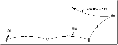

在将电气设备添加到布局之后,可以同时使用导线连接设备,如果需要,还可以同时将设备指定给回路。可以手动添加导线。如果已将设备指定给回路,可以让软件生成导线。
使用布线和配电盘入口引线连接设备
若要保持回路的连接,请将导线定位到设备。因此,在移动设备时,所连接的导线会相应地拉伸。
尽管可以使用导线连接设备,以通过图形方式表示回路,但是,不使用导线也可以将设备指定给回路并查看电气负荷。不过,在初步设计阶段,如果还没有定义规格,则添加导线而不指定回路可能很有用。
使用导线样式可区分不同类型的布线配置,例如:
导线样式决定了多种导线特性,例如导线材质、导线数量和注释系统配置。
在创建导线线路之后,可以添加标签,以指示导线样式或标识将线路指定给的回路。
使用标签指示导线样式的导线段
