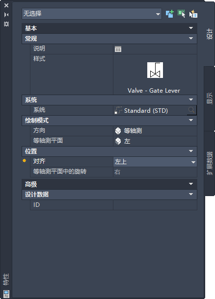

如有必要,请使用滚动条显示此工具。因为工具包含它们创建的对象的预配置特性,您可能不需要或无法指定在此过程中参照的某些图例特性。

| 在当前图形中 | 在“特性”选项板 “基本” “常规” “样式” 下单击图像。在所显示的“样式浏览器”选项板中,将“图形源”设置为“内容库图形”,并将“图形文件”设置为“当前图形”。
| 指定为图例的默认内容位置的目录中的某个图形中 | 在“特性”选项板 “基本” “常规” “样式” 下单击图像。在所显示的“样式浏览器”选项板中,将“图形文件”设置为“当前图形”。
注: 并非随软件提供的所有图例都具有等轴测视图。所包含的符号既有正交视图又有等轴测视图的图形会相应地进行命名。
| 在所选工具的特性中参照的样式图形中 | 在“特性”选项板 “基本” “常规” “样式” 下单击图像。在所显示的“样式浏览器”选项板中,将“图形源”设置为“当前打开的图形”,并将“图形文件”设置为“所有图形”。
可以选择表示该符号的视图块的插入点,或者选择设备上的其他 9 个点中的一个,如“左上”或“正中”。
