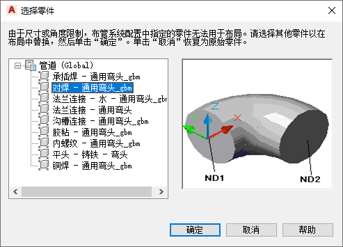

如果尝试在系统配置中未存储的管路中添加或修改零件,则会显示“选择零件”对话框。系统将提示您替换为目录中的其他对象。以下示例显示了在美国英制或美国公制配置内管道域中的对话框:
选择显示按材质类型组织的管道零件的“零件”对话框
下表总结了显示“选择零件”对话框,提示您执行零件替换的情况:
