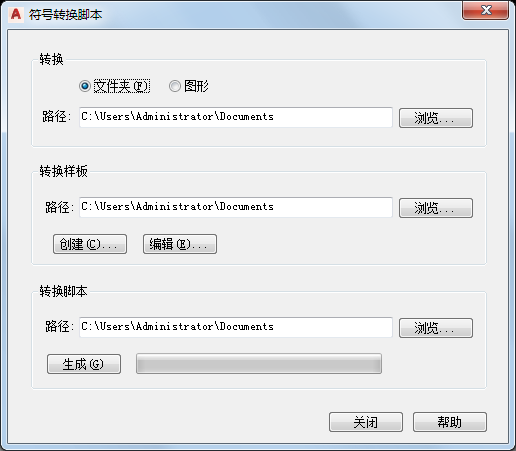

创建符号转换脚本
.软件将显示“批量转换符号”对话框。
| 如果希望... | 则… |
| 转换单个图形中的块 | 单击“图形”,单击“浏览”,选择图形,然后单击“打开”。 |
| 转换某一文件夹中所有图形中的块 | 单击“文件夹”,单击“浏览”,选择文件夹,然后单击“确定”。 |

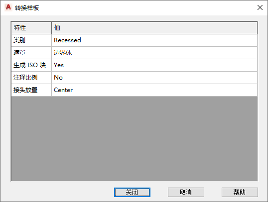

| 如果希望... | 则… |
| 创建样板 | 单击“创建”。在“打开文件”框中,指定新样板的位置,并为“文件名”输入其名称。单击“保存”。在“转换样板”对话框中,指定样板设置的值。单击“关闭”返回到“符号转换脚本”对话框。 |
| 使用现有样板 | 单击“浏览”。在“打开文件”框中,选择现有样板,然后单击“打开”。 注: 要在使用该样板之前对其进行修改,请单击“编辑”。在“转换样板”对话框中,修改样板设置的值。单击“关闭”返回到“符号转换脚本”对话框。
| 如果希望... | 则… |
| 创建新转换脚本 | 在“选择文件”对话框中,指定新脚本的位置,输入名称,然后单击“保存”。 |
| 覆盖现有脚本的内容 | 在“选择文件”对话框中,选择现有脚本,单击“保存”,然后单击“是”确认脚本内容可以被覆盖。 |
