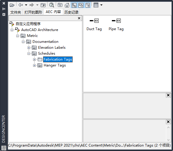

-  请依次单击  下拉菜单 下拉菜单 . .
- 在“设计中心”选项板上,单击“AEC 内容”选项卡。
- 在“自定义应用程序”下,展开 AutoCAD Architecture 2026 toolset,然后展开所需单位(英制或公制)的目录。
- 展开“设计”或“文档”目录,然后继续展开子目录。 当选择的子类别包含注释符号时,符号显示在右侧窗格中。
- 将符号从“设计中心”的右侧窗格拖动到您的图形中。
- 指定符号的位置和方向。
